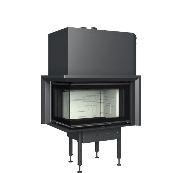

Bef Home Aquatic - это ультрасовременная серия стальных каминных топок  с  водяным  контуром.Топки серии Aquatic  принадлежат  к  элите  благодаря  своим  дизайнерским  и  особенно  конструктивным  решениям.С  разделением  процесса  горения  и  нагрева  теплообменника  достигнута  высокая  чистота  сгорания,  высокая  эффективность  и  впечатляющий  вид  укрощенного  огня.Все, о чем бы Вы могли пожелать, устанавливая в своем доме отопительный камин - находится в данных эксклюзивных топках от чешского производителя Bef Home.
 Остановив свой выбор на камине Bef Home Aquatic WH V 650 CL  Вы можете незадумуючись покупать его и быть уверены в безупречной и безопасной работе.
     Bef Home Aquatic WH V 650 CL   имеет в наличии водяной контур - для использования воды в качестве теплоносителя.Что позволяет максимально екфективне использования этой модели в отопительной системе вашего дома .
 Bef Home Aquatic WH V 650 CL   - высокотехнологичная топка с вертикальным подъемам дверцы, имеющая широкоформатное  стекло  SCHOTT ROBAX® благодаря его чрезвычайно низкому тепловому расширению, стекло выдерживает высокие темпаратури.
Корпус каминной топки  Bef Home Aquatic WH V 650 CL   выполнен из стали, камера сгорания облицована светлым огнеупорным керамическим материалом Carcon, необходимым для повышения температуры в камере сгорания, улучшения полноты сжигания топлива, обеспечения более чистого горения, предотвращения загрязнения стекла и увеличение продолжительности отдачи тепла от одной закладки дров .
 Механизм вертикального подъема дверцы обеспечен доводчиком - двери в самой нижней точке автоматически доводится до рамы, обеспечивая максимально плотный прижим.
Топка имеет систему охлаждения, которая предотвращает перегрев топки, при достижении заданной темпаратуры нагрева воды, включается сисиема охлаждающая петля - в контур подается холодная вода из водопроводной системы. Чтобы предотвратить чрезмерные потери тепла в системе нагрева воды производитель предусмотрел дополнительную термоизоляцию теплообменника что способствует увеличенной внутренней теплоотдачи и уменьшает потери тепла.
Топка  Bef Home Aquatic WH V 650 CL  соответствующее требованиям новых европейских норм о защите от загрязнения приземного слоя воздуха BlmSchV 2. Эмиссия выбросов СО (при 13% О2) для данной топки до 0,06%.
  Также топка Bef Home Aquatic WH V 650 CL   в своем  арсенале имеет несколько систем и устройств повышающих ее эффективность и удобство при работе.
- Система Controled Triple Combustion Integral - служит для управления первичным и вторичным воздухом, а также воздухом для очистки стекла.
- Устройство Air Flow - необходимо для обеспечения притока наружного воздуха (встроенный подведения наружного воздуха в комплекте). Подвод воздуха диаметром 120 мм оптимизирован для автоматического управления процессом горения.
- Механизм Easy Riser - современный тросовой механизм подъема гильотины, с системой противовесов, обеспечивает плавное открывание дверцы без усилий.
- Механизм Pro Save, что предотвращает подъем дверцы при ее очистке.
- Современная технология очистки стекла Clean Glass Evo Four, что позволяет стеклу оставаться прозрачным на всех стадиях процесса горения, обеспечивается профилированной рамкой, внутрь которой подается воздух.
- Декоративное напыление по периметру стекла, выполненное методом керамографики.
- Новая профилированная рамка покрыта современной порошковой полимерной краской Comaxit.
- Настраиваемые по высоте ножки входят в комплект поставки.
- Чугунная решетка, зольник вынимается изнутри.
-  Дефлектор для увеличения пути дымовых газов.
